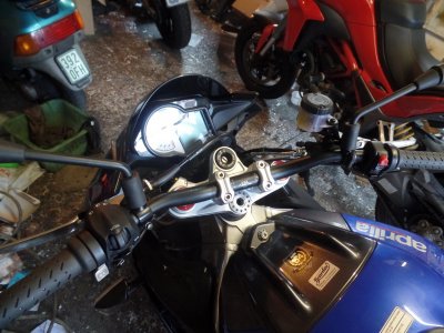

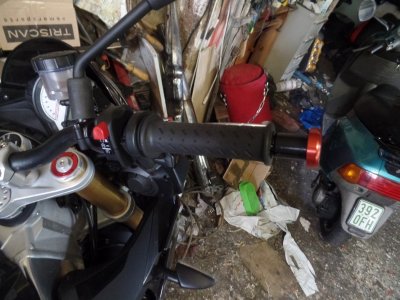

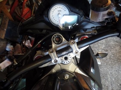

Es ist vollbracht, hat allerdings bedeutend länger gedauert als ich dachte, war den ganzen Nachmittag beschäftigt. Erst mal müssen diese elenden Schrauben der original Klemmböcke raus, die sind ziemlich fest weil auch noch mit Schraubensicherung gesichert und dann kommt man auch noch schlecht dazu von unten. Dann hatte ich das Problem das sich die neuen Klemmböcke immer verdreht haben wenn ich die Schrauben festziehen wollte. Eine Innensechskant kommt von oben in den Klemmbock rein so das man auch nicht gleichzeitig den Lenker einbauen kann damit sich nichts verdreht. Irgenwann kam mir dann die gute Idee das Oberteil der Orginalklemmung die ja an einem Stück ist nach hinten versetzt mit 2 Schrauben festzuziehen. Dann konnten sich die Böcke nicht mehr verdrehen und man kam gleichzeitig an die Innensechskantschraube hin. Die ganzen Knubbel an den Schaltereinheiten zur Sicherung habe ich entfernt sónst hätte ich noch mehr Löcher in den Lenker bohren müssen, der hat nämlich schon ein paar weil es mein ehemaliger Ducatilenker war. Die Schalter halten auch so und lassen sich jetzt verdrehen wenn man es will. Nur für den Schalter der Traktionskontrolle habe ich ein Loch gebohrt, sonst dreht der sich hin und her.
Und jetzt der Ergebnis: Ich sitze entspannt fast aufrecht wie auf meiner ehemaligen 1000er. Die 1100er kam mir von Anfang träger vor, ich konnte nicht so um die Kurven wedeln wie mit meiner 1000er warum auch immer. Muss irgendwie mit der Sitzposition verbunden gewesen sein, jetzt lässt sie sich auf jeden Fall genauso leicht um die Ecken schmeissen wie die 1000er. Der Umbau hat sich auf jeden Fall gelohnt, einen kleinen Nachteil gibt es allerdings, der mich aber nicht weiter stört, ich bekomme jetzt einiges mehr an Wind an den Helm. Hier noch ein paar Fotos, ich hoffe man erkennt etwas, meine Werkstatt ist nicht so ganz aufgeräumt.
ich hab an meinem Originallenker nach längerer Fahrt immer Probleme in den Handgelenken....ist bei dem LSL die Kröpfung anders ?
Die Kröpfung ist ein bischen anders, da Du aufrechter sitzt hast Du aber eh weniger Druck auf den Handgelenken. Mit den Handgelenken hatte ich allerdings mit dem Orginallenker kein Problem, eher mit dem Genick, jetzt passt alles bestens.

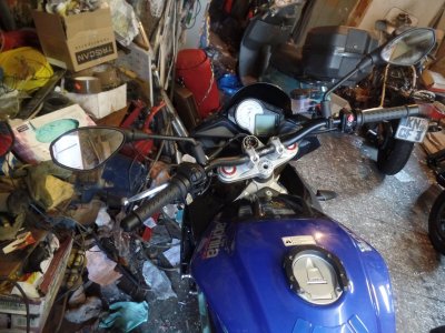

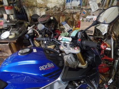

Habe noch 2 andere Lenkergewichte eingebaut die ich auch noch übrig hatte. Damit kann der Lenker auf Wunsch noch verbreitert werden da die Gewichte den gleichen Durchmesser haben wie der Lenker, dann passen aber die Züge nicht mehr.
