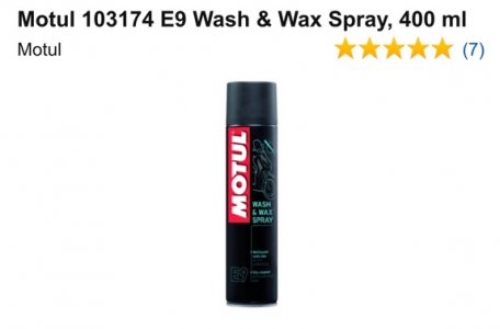

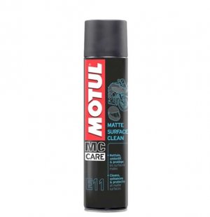

Ja ich hab nur die beiden benutzt
Wenn im Sommer sehr sehr viele Fliegen etc drauf waren
Mikrofaser Tuch in sehr warmes Wasser eingetaucht und einfach drauf gelegt
Scheibe und Maske.
Du hast so ne Art Film darüber oder Versiegelung,
Merkt man sofort beim 2 reinigen das es viel leichter abgeht.
Und preislich top !
