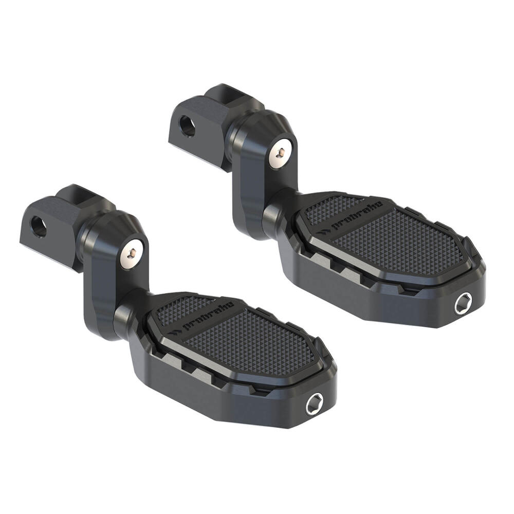

Eine bessere Lösung sehe ich in der Tieferlegung der Fußrasten.
Konnte aber im IN nichts brauchbares finden. Die originalen Rasten sind schon sehr speziell konstruiert.
Hat Jemand von Euch eine Idee oder gar Lösung parat ?

die von Dir angegebenen Fussrasten sind nur für Hinten geeignet.
Vorn geht das nicht, da der Schalthebel und das Bremspedal zu hoch hängen würden.

Die von Dir angegebenen Fussrasten sind nur für Hinten geeignet.
Vorn geht das nicht, da der Schalthebel und das Bremspedal dann viel höher hängen würden. Die kann ich nicht weiter nach unten verstellen.
