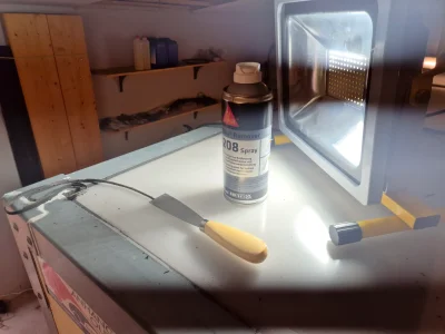

Und was ist mit dem AufsitzmäherNur so zur Info: 1/3 der morschen Dichtung ist runter. Hab mir extra diese Sika Remover Plörre besorgt, die funktioniert sogar.
Sika 522 liegt bereit, aber das Entfernen dauert noch ne Weile. Wir haben die Autos solange aus der Gerage gefahren, dadurch kann ich in Ruhe arbeiten, egal welches Wetter.
