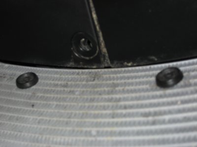

Hi Forum,
mein erstes Thema für dieses Jahr.....und es fängt schon mit Ärger an.
Heute beim Frühjahrsputz entdeckt
Entweder war da nie ein Verbindungsstift oder bei meinem letzten Werkstattaufenthalt hat man vergessen den wieder einzubauen!
Ich denke da wird ein Kunststoffstift von unten durch die zwei Kunststoffteile gesteckt und dann wird von der anderen Seiten der Innenstift reingedrückt und spreizt alles auseinander das es hält.
Halt jemand eine Artikelnummer von dem Teil?

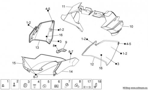

Ist die mittlere Verbindungstelle Teil 10 und Teil 11
Die entsprechenden Verbindungsteile sind nicht abgebildet!!

Ich wüsste nicht warum das ärgerlich ist ^^ Das kann einfach mal passieren in meinen Augen gerade bei so Plastikdingern die auch beim ersten mal montieren schon nicht mehr richtig funktionieren, wenns doof lauft. Denke er war nie drin oder ist wider rausgefallen, sind auf jedenfall alles die gleichen vorne (meine ich). Wenn ich mich recht entsinne müssten wir hier von der "2" auf deiner Zeichnung reden.
Die Dinger schütteln sich auch gerne mal raus.
Zieh halt einen Kabelbinder durch wenn es instabil ist und fahr zum Händler, der hat solche Teile doch bestimmt rumliegen.

Zu deinen info, es gibt bei der 1000 KM insp. oder bei einen Scheinwerfer austausch, kein grund diese spreitzstift zu lösen, manche dinge passieren einfach ohne das es einen schuldigen gibt !!!!!, Stift kommt im 2 teile, E.T. Nr AP8144616 Weibchen, AP8144563 Männchen,
