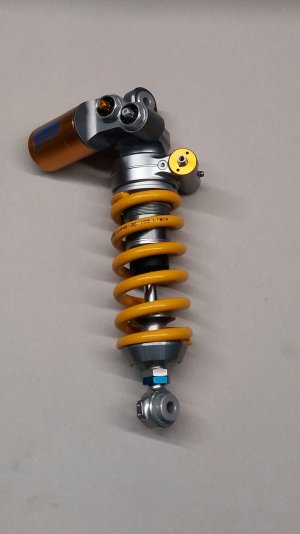

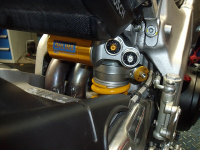

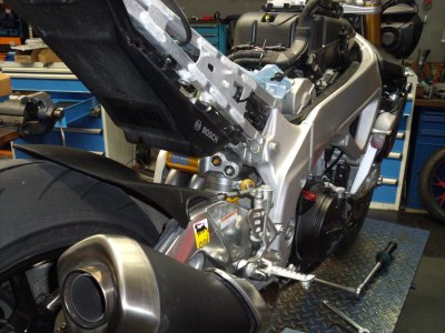

Wir haben auch gerade einen Öhlins TTX GP ( € 1460 ) an eine Tuono RR verbaut, wegen der einsteller für den höhenverstellung passt es nicht so gut wie der alte TTX, Wir haben die maschine auf unsere " Blue lift " montageständer angehoben und den Heckrahmen los geschraubt und angehoben damit es sauber rein geht

Das "alte" ttx36 hat doch ebenfalls den hydraulischen Versteller? Der übrigens verdreht werden kann, wenn man die Feder ausgebaut hat!
Zum verdrehen brauchst du nicht die Feder auszubauen, wenn das Federbein entlastet ist, bekommst du die Vorspannung verdreht. ( etwas stramm, aber geht )

Das mann alles verdrehen kann weiss Ich auch , was Ich mit mein beitrag bezwecken will ist ein einbau tipp für leute die es selber versuchen einzubauen, Wir haben in der vergangenheit den günstigeren Öhlins und den Alten TTX öfters verbaut in der Tuono, und mann müsste nur den Heckrahmen am kran aufhängen und alles lösen und dann könnte mann den Federbein hinten Rechts rausholen, Der TTX GP hat aber ein etwas großeren kopf mit die Einsteller, und es war einfach an den " Undertray " zu eng, darum , um es bei der Einbau leichter zu machen, haben wir die maschine auf ein Zentralständer angehoben , die 4 schrauben vom der Heckrahmen entfernt und Ich hab den Heck angehoben und mein Sohn hat den Federbein eingebaut, war 2 minuten mehr arbeit und kein gefahr das man irgindwas verkratzt bei der einbau, ging echt ganz gut .

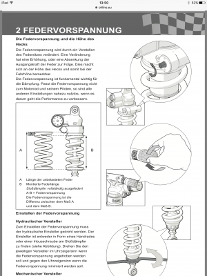

Ich hab mir spasseshalber mal die Anleitung für diesen Stossdämpfer runtergeladen. Darin finde ich einen Satz, der diametral zu dem steht was ich bislang über Federvorspannung zu wissen glaubte:
"Die Federvorspannung wird durch ein Verstellen des Federsitzes verändert. Eine Veränderung hat eine Erhöhung, oder eine Absenkung der Ausgangskraft der Feder zur Folge."
Ich bin immer davon ausgegangen dass die Federvorspannung ausschliesslich die Geometrie ändert aber bestimmt nicht die Federkraft. Ich dachte die Federrate ist immer über den gesamten Weg identisch (bis sie auf Block geht).
Ich meine Öhlins sollte das schon wissen, aber ich hatte mehrfach aus professionellem Munde auch schon das Gegenteil gehört.
Kann jemand hier genaueres berichten?
Das ist so schon richtig kurz beschrieben... Du veränderst mit der Federvorspannung bei gleicher Federkonstante der Feder die Höhe des Heck UND den Negativfederweg. Die von Öhlins beschriebene Ausgangkraft bezieht sich unmittelbar auf den Negativfederweg.
Ja, das sehe ich so wie Du. Aber korinthenkakerisch müsste man doch sagen dass das Wort "Ausgangskraft" hier unglücklich gewählt ist da diese Kraft ja immer gleich ist. Oder sehe ich das falsch?
Man könnte es auch "Auslösekraft" nennen...! Der weitläufige Aberglaube ist mit der Federvorspannung verstellst du die Feder in Richtung härter oder weicher... das ist Kokolores! Wie gesagt ändert das die Fahrzeughöhe am Heck UND die Auslösekraft / Ausgangskraft der Feder.
