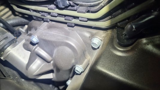

Beim Saubermachen meiner 660 stellte ich gestern fest, dass ich eine ölige Dreckspur entlang der Dichtung des gesamten hinteren Bereichs des Kupplungsdeckels hatte. Ich habs dann erstmal abgewischt und mir geschworen, das zu beobachten.
Beim heutigen TÜV-Termin mit der V4 habe ich dem Werkstattleiter das mitgeteilt. Der sagte dann, wenn ich einen Drehmomentschlüssel und eine 8er Nuss hätte, sollte ich doch mal die Schrauben vom Kupplungs- und Lima-Deckel mit 12 Nm nachziehen. Sie hätten in letzter Zeit öfter 660er gehabt, bei denen sich die Schrauben gelockert hätten.
Wieder zu Hause das kleine Drehmomentbesteck rausgeholt und die Schrauben von Kupplung, Lima und Wasserpumpe, alle 12 Nm, geprüft. Es stellte sich raus, das keine einzige der Schrauben fest war... Ich konnte jede noch gut eine halbe Umdrehung bis auf 12 Nm festziehen.
Ich hoffe, das hilft evtl. dem ein oder anderen. Ich werde das natürlich weiter beobachten.

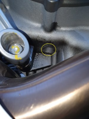

Wenn es so ausschauen sollte an deinem Deckel, musst du mal die Dichtung in dem Loch kontrollieren. Da hat es bei mir auch mal bei einer Tour richtig gut
Öl rausgehauen.
Öl rausgehauen.
Was ich hatte war Öl entlang der Kupplungsdeckeldichtung auf 10 / 12 cm.
Was Du da oben im Bild zeigst muss ich auch mal kontrollieren, aber wo ist denn da ne Dichtung?

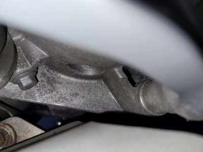

Bei mir ist es jetztauf der linken Seite leicht feucht.
Könnten das auch noch Reste sein? Evtl. erstmal abwischen und schauen obs wieder auftritt...?
ich mach mich da erstmal nicht verrückt. Wie du schon sagst, mal gründlich alles säubern und weiter fahren und beobachten was passiert.
Stellt sich die Frage, warum die Schrauben alle Locker waren. Ich tippe auf sehr großes Setzverhalten der Dichtung. Das ist aber nicht normal! Mal sehen wie lange die Dichtung durchhält. Zu geringes Anziehdrehmoment in der Produktion schließe ich aus wegen Werkerführung.
