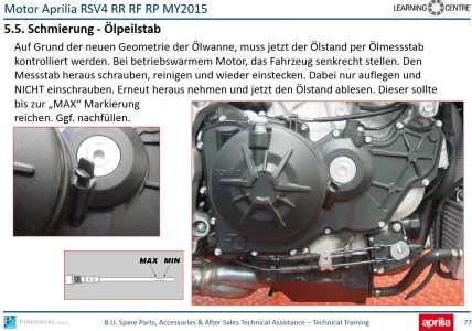

Hier ist der Antwort vom der Lehrgangs Leiter vom Piaggio Technik in Düsseldorf, der meine aussage bestätigt zum Öl ablesen bei der V 4 ab Euro 4 bestätigt
Good Morning Vince,
schau mal hier in den älteren Schulungsunterlagen zu Beginn der Einführung des Peilstabs. Die Änderung bzw. Klarstellung in den Handbüchern haben wir schon wiederholt in Italien angefragt.
Bitte alle unwissende händler auch bescheidt geben das sie zu schulung sollten !!!!
Good Morning Vince,
Dann kommt der nächste Händler und sagt, ja ja das war 2015 so, aber wir haben mittlerweile 2024 und da hat sich einiges.....🤣
Da du bestimmt nicht unbewusst ab Euro 4 geschrieben hast - ist es bei Euro 3 anders? In meinem Fall bei der 2015er RR?
Bis jetzt hab ich das Vorgehen immer genau so gemacht wie in dem Bild beschrieben.
Wobei mich das MY2015 irritiert, klingt für mich nach Modelljahr 2015, also auch Euro3?

Hallöle,
Habe das ganze mal an meinen Händler weitergeleitet. Das waren die antworten:
Na dann ist es ja gut das wir das Richtig machen.
Kalt knapp über MIN aufgelegt ist Warm fast auf MAX.
Und Ölstand so auf MAX = viel Ölverbrauch weil alles in der Kurbelgehäuselüftung landet .... Die meisten Mechaniker die ich auf Schulungen getroffen hab haben noch nie einen V4 von innen gesehen....
2te Nachricht:
Nach der Anleitung solls ja warm nur auf MAX sein ... Wir haben aber die erfahrung gemacht wer immer den Ölstand auf MAX hat (Warm gemessen) verbraucht auch mehr ÖL. ÖLStand Warm auf Mitte oder Knapp über MIN verbraucht so gut wie kein ÖL.
Wenn ÖLstand Kalt auf MAX dann verbraucht man viel ÖL weils warm dann deutlich zu viel ist.
