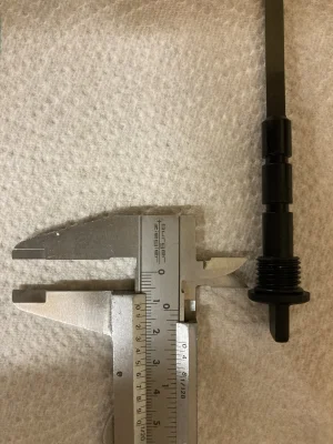

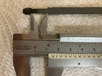

Also, das hat mich jetzt doch auch interessiert und ich habe mal nachgemessen, bei meiner E5 !
Das Gewinde des Peilstabs beträgt 10 mm und zwischen Min und Max Markierung sind so 14 mm.
Das bedeutet, wenn der TE den Peilstab einschraubt und die Markierung ist auf Max, dann ist die tatsächliche Höhe etwa 4 mm über Min. Also alles in Butter 🧈 oder hab ich da nen Gedankenfehler ? 🤔

Endlich mal einer mit System 🤌🤌🤌..jetzt kann nur noch einer mit dem Ausdehnungskoeffizienten der verschiedenen Ölsorten kontern 🤣Super 👍
