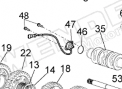

@Eggi1997 - Sieht bei mir ähnlich aus, fahre schon über eine Saison damit. Bei mir kommt es von oben, sammelt sich dort nur und ich denke, es ist ebenfalls der O-Ring vom Gangsensor. Den O-Ring habe ich schon liegen, bin nur noch nicht dazu gekommen.
Mach mal alles penibel sauber (Bremsenreiniger) und nimm vorher die Ritzelabdeckung ab und beobachte genau. Ich vermute bei dir selbiges Problem.
hatte es leider Vince vergessen zu sagen, als sie beim letztem Mal zum Service war, hätte man beim Ölwechsel gleich mitmachen können. Beim letzten Wechsel im September hatte ich den O-Ring Nr. 46 leider noch nicht da.

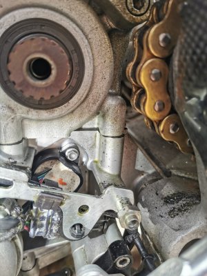

Ich habe mir das gestern nochmal angeschaut und ich befürchte es kommt, wie du schon sagtst, tatsächlich von weiter oben.
Die Schaltwelle um den Simmerring war augenscheinlich "trocken". Jedoch habe ich etwas weiter oben, an der unteren Schraube der Ritzelabdeckung, auch Ölsiff gesehen.

Bin der Meinung den Gangsensor kann man auch ausbauen wenn Öl im Motor steht. Der Ölstand ist doch wesentlich tiefer als die Lage des Gangsensor.
Korrigiere mich wenn ich falsch liege.

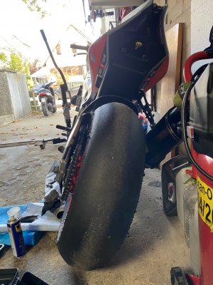

Habe meine gestern mit einem Lappen vorsichtig gegen den Tank gelegt. Das hat gut funktioniert. Natürlich mit Gang drin.

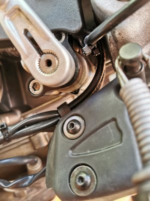

Hallo zusammen, ich will nochmal ein kleines Update geben. Ich habe im Winter meinen Kettensatz erneuert und alles mal schön sauber gemacht. Leider kommt das Öl weder vom Gangsensor noch von der Getriebewelle. Es sieht so aus als ob die Motorhälfte undicht ist.
die Kerzenschaftdichtungen sind trocken....
Gestern knapp 250km gefahren und schon hat unten an der Schaltwelle ein dicker Tropfen gehangen.IMG_20230410_170154.jpg

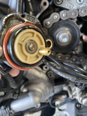

Bei mir ist es definitiv ein Problem am Gangsensor.
Leider habe ich es bislang immer noch nicht in den Griff bekommen.
O-Ring mehrfach ausgewechselt, auch schon minimal dickere Ringe ausprobiert oder mit Dichtmasse nachgeholfen. Die drückt sich aufgrund der Passung aber immer raus.
Man muss zudem verflucht aufpassen mit den zierlichen Gewinden im Gehäuse, um sie nicht zu beschädigen.
Die Dichtflächen am Motorgehäuse und am Gangsensor sehen tadellos aus, trotzdem sucht sich das Öl immer wieder einen Weg am O-Ring vorbei - total seltsam.
Fahre damit seit über einem Jahr, es geht nur, wenn nach jedem Turn mit Bremsenreiniger alles abgespült wird. Endurance bin ich mit am Gehäuse eingeklemmtem Schwamm gefahren.
Kein gutes Gefühl, weil das Öl sich unten an der Wanne sammelt und durch den Fahrtwind in Richtung Hinterrad getrieben wird.
Irgendwann werde ich das Ding wohl ohne den O-Ring wohl einfach fest einkleben müssen. :X3:

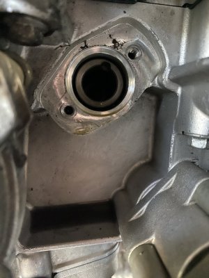

Kann man übrigens auch problemlos am gerade stehenden Motorrad wechseln. Das Öl liegt deutlich tiefer.
