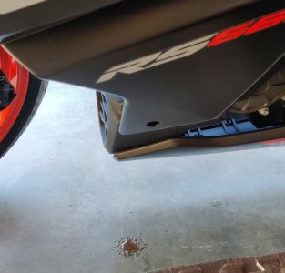

Ich habe heute Morgen unterhalb des Motorrades Ölflecken auf dem Garagenboden entdeckt.

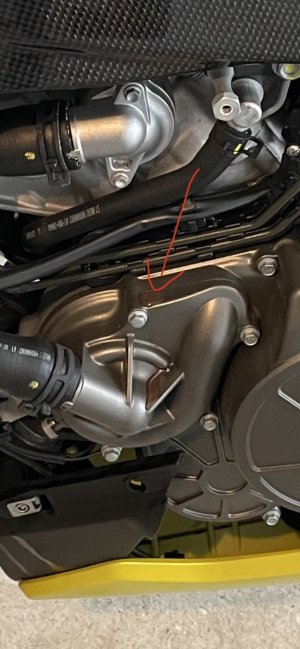

Bei näherer Betrachtung habe ich dann an der oberen Dichtung des Wasserpumpengehäuses eine rötliche Flüssigkeit entdeckt (siehe Foto). Von der Konsistenz her ist die Flüssigkeit sehr dünnflüssig und ölig. Ich vermute, dass es sich nicht lediglich um Öl handelt.
Nachdem Wegwischen sah ich bereits nach etwa 20 Minuten erneut an der gleichen Stelle die gleiche Flüssigkeit.
Der Ölstand ist minimal niedriger als zuvor. Dagegen ist der Kühlmittelstand knapp über Min. Vor etwa 1000 km war der Stand bei Max.
Es handelt sich dabei um die RS 660.
Jemand eine Idee was kaputt sein könnte?

Rötliche Flüssigkeit klingt für mich sehr nach Kühlmittel... passt zudem zur Position der Undichtheit. Es gab früher schonmal bei den V4s Probleme mit Undichtheiten, vielleicht hat das die 660 geerbt. Wo es genau herkommt kann ich so natürlich nicht sagen...
Bei der ersten Fahrt in der Saison oder bei kalten temps in der Garage, ist eine minimale Undichtigkeit an den Schläuchen nicht untytisch. Wenn auch nicht gut.
Erst mal lokalisieren, wo es herkommt
Die letzte Fahrt war am 11.03. und seitdem wurde die Maschine nicht bewegt.
Ich konnte das Lack nicht lokalisieren. Es scheint tatsächlich so, als wäre die Undichtigkeit direkt am Gehäuse an der markierten Stelle. Wobei ich mir nicht erklären kann, wie die Flüssigkeit entgegen der Schwerkraft austreten soll. 🙄
Die Menge an Flüssigkeit, die ausgetreten ist, ist grad nicht wenig.

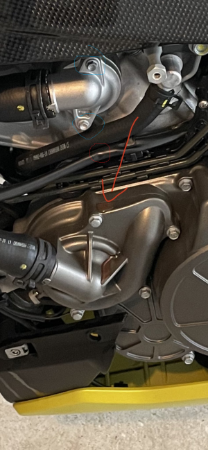

Vielleicht sieht es auch nur so aus, aber auf der Kabelführung oben (rot eingekreist) sieht das für mich so aus als ob es von da oben runter läuft.
Darüber ist der Thermostatdeckel, hier würde ich vielleicht mal die Schrauben (blau) mit dem vorgeschriebenen Drehmoment nachziehen und weiter beobachten.

@Flashiii Ich habe es nochmal gecheckt und oberhalb des Wasserpumpengehäuses ist alles absolut trocken und sauber. Das sieht nur auf dem Foto so aus.
Ich hatte gestern einen sauberen Lappen auf das Wasserpumpengehäuse gelegt, um zu sehen, ob die Flüssigkeit irgendwo von oben runtertropft. Der Lappen ist sowohl oben als auch unten über Nacht sauber geblieben.
Ich werde es im Auge behalten.

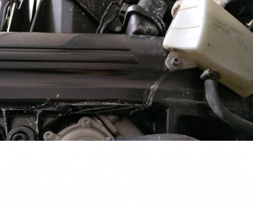

Ich habe dieses Foto auf Facebook gesehen. Genau so sah es bei mir auch aus:
Das Bild aus Fratzenbuch hilt ohne weitere Infos nicht. Deine sonstigen Angaben schon eher.

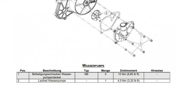

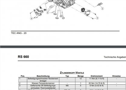

Die Schrauben am WaPu-Deckel mit 12Nm und am Thermostatdeckel mit 6 Nm nachziehen.
Wie Mathe schon richtig erklärt hat, kann Flüssigkeit natürlich auch entgegen der Schwerkraft austreten.

@roku Das Foto sollte dazu dienen, um eine Vorstellung davon zu haben, wie viel Flüssigkeit ungefähr ausgetreten ist.
