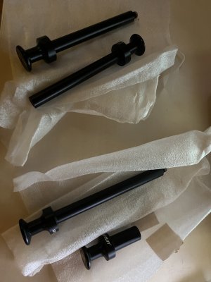

Welchen Achsdurchmesser hat die 2023er Tuono Factory E5?
Habs grad gemessen. Rechte Seite hat 16mm. Hab mir nämlich so ein Set von Eilzurr bestellt, und jetzt passt es nicht. 👀
Links kommt das kurze Teil rein und rechts das lange. Und da ist der Durchmesser an der Achse nur 16mm.

Also jetzt mal en Detail…
Vorne ist der Achsinnendurchmesser doch verschieden.
Sieht man ja auch an den Stangen die Du fotografiert hast.
Das „dicke“ Teil kommt links rein, dat dünne rechts, verschrauben fertisch!
Hinten ist der Innendurchmesser auf ganzer Länge gleich. Also egal was Du rechts oder links reinsteckst.
WAS GENAU passt da denn jetzt nicht.

Hinten passt alles. Vorne ist der Innendurchmesser rechts nur 16mm. Und da passt die lange Stange nicht rein. Links ist gehört das kurze Teil rein, und das passt auch.
Hab mir damals für meine Tuono E3 welche drehen lassen, dachte super die passen dann auch für die Tuono E5. Nix war's, die E5 Tuono hat vorne recht's den Innendurchmesser
auf ein kleineres Maß geändert.
Wenn Eilzurr hier nicht's angepasst hat und nicht nach den Achsmaßen der E5 gefertigt hat passen diese nicht auf die E5 Tuono. :unsure:
