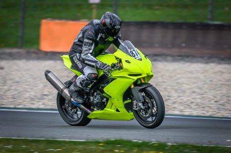

Bau dir zur Not einen Gonzo auf den dB Killer. Funktioniert auf der V4 auch.
Gonzo = 90 Grad Rüssel (Rohr) drauf schweißen.
Oder mess mal deinen Krümmer-Durchmesser und besprich das mit Auspuff-Wolle.
Wolfgang hat mir damals für meine V4 eine Torpedo (Hülle von einer ZZR1400) für Assen gebaut.
