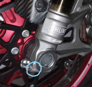

Wenn ich das vordere Rad ausbaue muss ich die bremssattel abschrauben und die unteren Schrauben an der Gabel.
Gibt es für diese beiden Teile eine Angabe mit wieviel nm die angezogen werden müssen und macht ihr schraubensicherung an die Schrauben vom bremssattel?
Danke für eure hilfe
Nein keine schraubensicherung. Ist ab Werk ja auch keine dran.
Gabelfußklemmung Öhlins NIX: 12 NM
Bremssartel: 50 NM
Bremssartel: 50 NM
Nicht dass es einen Unterschied machen würde, aber bei mir stehen 10 Nm auf der NIX ;-)
Die 12 Nm gelten für die Vorgänger-Gabel. Im WHB wurde schlicht vergessen, den Wert für die NIX zu aktualisieren.
