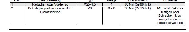

Möchte meine 17 er Factory mit Schmiede Felgen aufhübschen und dabei die Bremsscheiben und das Kettenrad meiner org. Räder übernehmen..
Kann mir jemand die Anzugsmomente und ob Schraubensicherung dran kommt sagen?
Forumsuche habe ich im Voraus bemüht
Vielen Dank im Voraus
Beste Grüße
Bremsscheibenschrauben Vorne und Hinten 30 Nm mit Schraubensicherung.
Achsmutter 120 NM trocken.
Kettenrad Muttern 50Nm trocken ( Original Träger)
