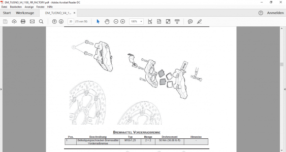

ich bin gerade bei der Montage von neuen Reifen an meiner Tuono.
Da hab ich in den Ressourcen nach den Anzugsdrehmomente unteranderem für die Vordere Bremszangen geschaut.
Und da habe ich noch axialverschraubte Zangen mit 50 Nm gesehn.
Nun meine Frage: Mit wieviel Nm muß ich nun anziehen?
ja bild ist von den alten tuonos, aprilia war wieder faul...
50 NM für Sattelbefestigung stimmen aber [emoji106]
