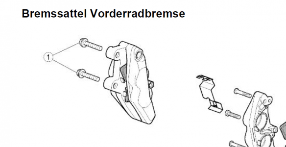

Moin,
nach dem Radwechsel wollte ich die Bremssättel wieder nach WHB anziehen, jedoch sind dort axiale Sättel abgebildet (50Nm), die 2011er hat ja jedoch radiale. Anhand der letzten Moppeds find ich die 50Nm auch recht viel, und aufgrund der fehlerhaften Abbildung frage ich mich ob die Nm-Angabe dennoch richtig ist.
Kann da jemand was zu sagen, evtl. auch Vince oder Roland?
Gruß und Dank,
malle

Sind das 8.8er oder 10.9er Schrauben? Nehme mal an 10.9.
Bei einer ZX10R kommen z,B. ebenfalls 10x1,25 10.9er zum Einsatz, die mit 34Nm angezogen werden. Daher nur die Frage. Und: Wenn schon die falschen Sättel abgebildet sind, woher kann man sich dann drauf verlassen dass die Anzugswerte stimmen? 😐
Daher vielleicht nochmal @Vince?
