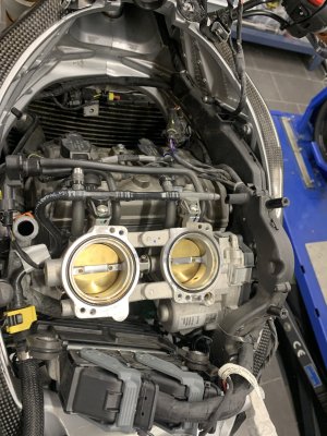

Servus allerseits,
Und zwar will ich bei mir das nebenluftsystem ausbauen, finde dazu aber keine passende Anleitung für den Umbau…
Was muss den alles abgeklemmt (rausgeworfen) werden?
Grüße Max

Das hat aber nichts mit dem Nebenluftsystem zu zu tun!
Die Abdeckplatten und das Upmap dazu bekommst du hier:
Platte: https://www.wsc-shop.de/product_inf...daerluftsystem-aprilia-und-660er-modelle.html
UpMap: https://www.wsc-shop.de/product_info.php?info=p1679_upmap-t800-aprilia.html
Racing Zubehör allgemein: https://www.wsc-shop.de/?cat=c303_Racing-Parts-Racing-Parts-303.html
Der Ausbau ist etwas Tricki aber wenn man schlanke Finger hat geht es, wichtig ist das du das entsprechende Mapping über das Upmap installierst, sonst bekommst du Fehlermeldungen. Den Aktivkohlefilter kannst du dann natürlich auch direkt ausbauen, dies wird in dem Video beschrieben.
Ist nicht wirklich kompliziert, alles ausbauen, Platten montieren, Mapping drauf, fettisch

Also ist es so richtig wie auf dem Bild mit dem abstopfen auf der Einspritzung?
