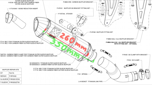

Der akra ist gekürzt worden.

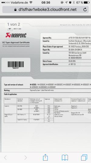

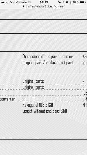

In deiner abe (falls nicht vorhanden, auch als download verfügbar) steht eine reine dämpferlänge von 350 mm ohne endkappe drin.
Deiner ist gekürzt worden, somit bei einer kontrolle illegal und im falle eines unfalles (gott bewahre) fährst du ohne betriebserlaubnis, also zahlt keine versicherung.
Steht denn in der ABE expliziert 350 mm OHNE Kappe ?
Hab gerade mal geschaut: Bei mir steht Länge ohne Kappe 320 mm.

Von wo bis wo messe ich denn die 350mm? Also wenn ich von der unteren zur oberen Schelle messe (also die gesamte Carbon-Fläche exkl. Endkappe) dann sind es knapp 260mm.
Wenn ich jetzt vom Anfang des Rohrs bis zur oberen Schelle messe, dann sind es knapp 350mm. Für mich gehört das Rohr eigentlich zum ESD (ist ja fest verbunden, also ein Teil, wenn ich den ESD abmontieren würde).
Was ist hier die gängige Meinung bzw. was würde die Rennleitung messen, wenn man kontrolliert werden würde?
Gemessen wird die reine dämpferlänge zwischen der ein- und auslassendkappe. Bei dir wären das die 260 mm und das sind 90 mm kürzer als original...
So steht es in den von mir geposteten bildern der abe von akrapovic.
