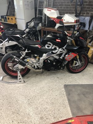

Hab mir vor ein Paar Tagen den Slip on Pott von SC Projekt geholt , ich fand den jetzt leiser als das Original Teil , aber oh wehe du entfernst den DB Eater . Optik ist Super Preis Leistung passt auch und die Optik ebenso .
Der SC Project ist doch generell Race only also nicht homologiert, bedeutet keinerlei Chance irgendwie zu nutzen oder nicht?
Also meiner hat eine e3 Nummer und ist Straßenzugelassen , wie gesagt ich fahre eine 2014 Tuono und ohne DB Eater kannst du den zwar fahren , klingt echt Krass so aber Du hast die nächste Polizeistreife sofort am Heck kleben . Mit DB Eater klingt es im Stand sehr gut nur ab 5000 ca. kommt nicht das was zB. Der Serien ESD da so Rausschiebt . Das bleibt leider aus , das wo für Tuono Steht , nämlich Donner .

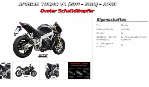

Meine Frage:
Wie bekomme ich den Auspuff zugelassen. Ohne Kat.
>>>APRILIA TUONO V4 (2011 – 2014) – APRC
Ovaler Schalldämpfer >>>
Typ Slip-On
Endkappe Material Kohlefaser
DB-Killer Ja
Genehmigt – EC, TUV Genehmigung Ja – für den Straßenverkehr zugelassen
EC Type-Approval Certificate Ja

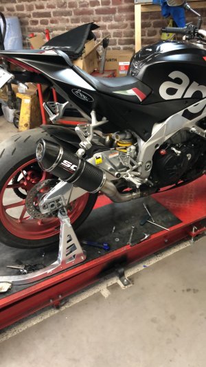

Zeig mir mal wo der KAT sitzt.
Habe mir heute mal die Mühe gemacht und den DB Eater gezogen und bin dann mit einer Endoskop Kammera in den ESD gegangen weil ich es nicht glauben konnte das da kein Kat drin sein soll . Ich bin davon ausgegangen das der in der Verdickung oben kurz vorm Topf sitzt ? Fehlanzeige ! Ich habe jetzt mal ne Freundliche Mail an SC Projekt geschickt , mal sehen was da kommt ? Zur Not verkaufe ich das Ding und dann kommt der Serien ESD drauf . Echt zum Kotzen 🤮
