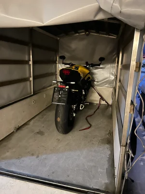

Ich hab ein Plätzchen unter einem Schleppdach ergattert, deshalb hab ich einen alten Pferdeanhänger. Der hat ausreichend Platz, Stehhöhe, die Rampe immer dabei und ist - Dank Airlineschienen auf dem Boden - multifunktional. Auf der Renne pennen wir da drin, das ist top, und abschließbar ist der auch. Braucht aber Platz und Sprit, weil hoch und sperrig. Und der sollte unterm Dach stehen, weil er sonst verrottet. Und das Zugfahrzeug sollte kein Polo sein.
Ein kleiner, offener Hänger wie der von Ronny ist viel praktischer und günstiger, aber die Ladung ist halt ungeschützt und jeder kann sehen, was Du da transportierst.

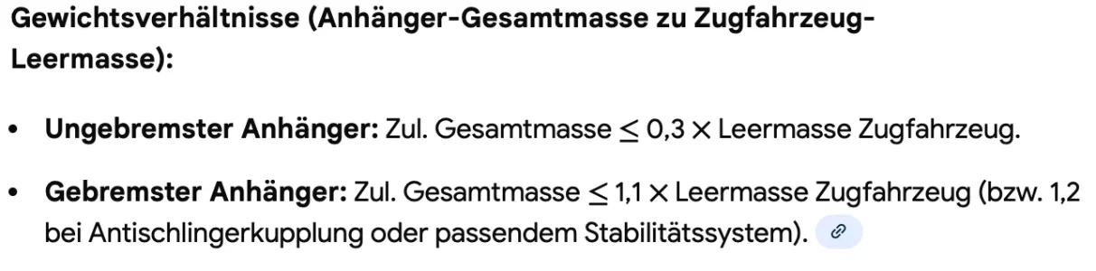

Bei einem ungebremsten Anhänger mit max. 750kg muss dein Zugfahrzeug etwa 2500kg schwer sein, um ihn mit 100 km/h ziehen zu dürfen und das gilt sowieso nur in D.

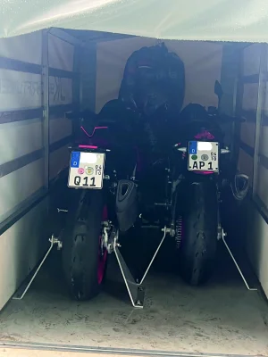

Mein gebremster Humbaur Kofferanhänger mit hydraulischen Stoßdämpfern läuft allerdings satter, wiegt dafür aber auch einiges mehr.

Ich bin irgendwann auf den Koffer gegangen, weil ich nicht immer alles im Zugfahrzeug verstauen wollte und einen Großteil meines Rennstreckenkrempels immer drinnen bleiben kann.

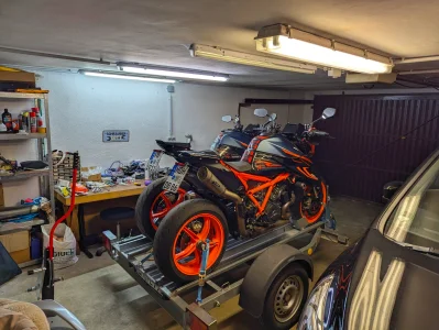

Ich hab meinen Anhänger einfach umgebaut, somit kann ich eine Wippe reinstellen oder zwei Wippen. Der Anhänger wiegt auch 500kg und Gesamtnutzlast sind 1600kg. Mit den Halterungen (made by @bolzi) halten die Moped bombenfest.

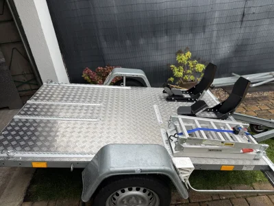

Ich habe auch einen normalen 2 schienigen aufbereitet. War die günstigere Variante. Sonst hätte ich auch einfach eine komplette Platte drauf und dann die Wippen.

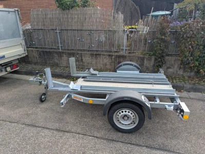

Moin, ich habe eine ungebremsten Anhänger von Bliss und kann problemlos zwei Motorräder transportieren. Er hat eine 100er Zulassung und hat eine normale Kupplung und Drehstabfedern. Im letzten Jahr habe ich ihn auf eine Platte mit Ständern umgebaut. Ich denke es reicht für deine Zwecke. Zuladung sind ca. 590 Kg. Die Wippen kann ich an drei Positionen (mittig 1 Motorrad und links und rechts) montieren.
Anhang anzeigen 159101Anhang anzeigen 159102

Ist knapp 1,35 breit und reicht locker für 2 Bikes. Wippe von der Mitte kommt dann nach rechts und die Rampe dann in die Mitte. Probleme bei der HU gab es noch nie. Es war vorher auch eine drauf, nur haben mich immer die Schienen gestört, da ein mittiger Transport von einer Maschine nur mit viel Aufwand (Versetzen der Schienen) möglich war.
