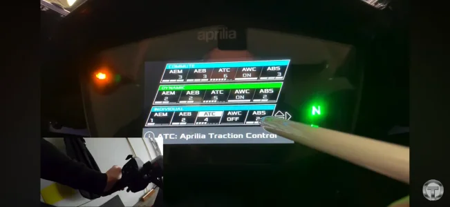

Hallo in die Runde. Ich hatte mich gestern ein wenig mit den Einstellungen des individuellen Fahrmodi befasst und wollte AWC deaktivieren. Dies ließ das System aber nur zu, wenn ich ATC auch kompl. deaktiviere. Dachte nun gut... back to old school

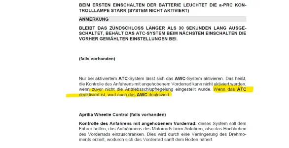

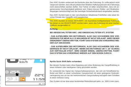

Nun finde ich im Benutzerhandbuch aber folgenden Passus:
CAUTION
WITH AWC DEACTIVATED AND ATC ACTIVATED:
- WHEELIEING IS LIMITED TO A MAXIMUM DURATION OF 10 SECONDS. AFTER
THIS PERIOD, THE SYSTEM BRINGS THE FRONT WHEEL BACK TO THE
GROUND;
- WHEELIEING IS NOT PERMITTED IF THE MOTORCYCLE IS BANKED BY +/-
25° RELATIVE TO THE VERTICAL. IF THIS ANGLE IS EXCEEDED, THE SYSTEM
RETURNS THE FRONT WHEEL TO THE GROUND.
Wie schaffe ich die Grätsche AWC deaktiviert und ATC aktiviert ?
