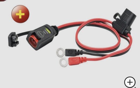

Ich hab’s persönlich immer so gemacht
Hab die Batterie im Moped angehängt aber drin gelassen.
Dann haben die meisten Ladegeräte, wie auf dem Bild das ganze trennbar.
Da hab ich dann den Stecker unterm Sitz raus hängen lassen.
So schließ ich die Batterie dann immer 1 mal im Monat an.
Hat bisher völlig gereicht
