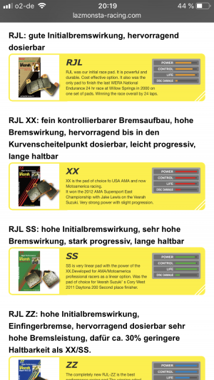

Hey ja das sind die goldenen 5,5 mm
Versah rjl sind Bremsbeläge
Versah der herdtellet
Und rjl der Typ
Gibt noch rjl xx, rjl ss, rjl zz. als ich auf den Hersteller umgestiegen bin gab es nur den rjl deswegen bleibe ich auch bei denen.
