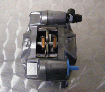

Was mich stutzig macht: Der Collmann hat im ebay einen neuen hinteren Sattel eingestellt, bzgl. Feder !!!!!!!!!!!!!!!!!!!
Ist zwar nicht der Sattel was für Tuono 2013 passt. Aber sollte ja der Funktion bzg. Einbaulage egal sein.
Ist 2017-2018
Mein Bild zeigt die Urform so wie es Montiert wurde und ich habe die Anweisung nach WSHB beachtet.
