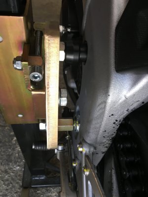

Kannst Du bitte mal ein Foto einstellen, wie die Adapterplatte montiert ist. Habe das Gefühl, als wenn da was nicht stimmt. Wollte gestern Abend alles montieren, bin aber nicht weit gekommen. Hülse ist fest. Platte eingeschoben und leicht fest gezogen. danach am Ständer angezeichnet. Bekomme die Platte aber nicht richtig drauf geschoben, wenn sie lose am Ständer hängt. Wenn sie drauf ist, bekomme ich sie kaum wieder ab. Auch ist die Inbusschraube viel zu kurz (für die Neigung). Denke das die Bolzen falsch montiert wurden.

Ich finde die Montage und Einstellung nicht so komplex, habe das nach dem Video und dem Dok. (siehe Anhang) alleine in 10 Minuten montiert.
Bei mir reicht die Länge der Schraube zur Feineinstellung völlig aus.
Im Video wird erwähnt das beim ansetzten immer der Fuß zu Hilfe genommen werden soll.

Laß mal sehen. Die Bolzen passen bei mir saugent ohne schwehr zu gegen. Vielleicht gibt es jetzt eine neue Version von der Platte. Wurde letzte Woche geleifert
Sieht bei mir auch so aus. Musste nur den den Halter für die Einstellschraube (Neigung) in das untere Lich setzen, sonst wäre die Einstellschraube zu kurz gewesen.
