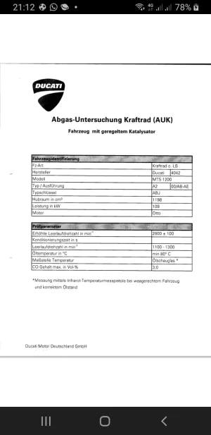

Ich kann mich noch erinnern an meine erste Multistrada 2010. Die hatte auch viel zu hohe Abgaswerte, deswegen gab es von Ducati einen Wisch für den TÜV-Prüfer weil die das nicht wussten und die Multi sonst beim Abgastest durchgefallen wäre. Vielleicht gibt es sowas auch für die Caponord.🤔

Das, was Armin schreibt hatte ich auch. Meine Ducati Monster ist damals auch fast durchgefallen, bis ich ihm (damals noch anderer Prüfer) nachweisen konnte das für die CO-Werte bei der Ducati bis zu 3,0 zulässig sind. Das weicht erheblich von den üblichen Zulassungsvorschriften ab. Diese Werte erreichst du sogar locker ohne Kat.
