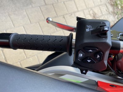

Moin,
hat schon mal jemand eine gute Lösung gefunden, wie man nicht immer aus Versehen das Fernlicht einschaltet? Ich komme sehr häufig mit der "Grußhand" dagegen und schalte dann versehentlich das Fernlicht ein. Ich habe jetzt mal den ganzen Schalterblock am Lenker weiter nach innen verschoben und damit den Abstand zum Zeigefinder vergrößert. Jetzt komme ich allerdings nicht mehr so schön bequem mit dem Daumen an den Blinkschalter. Hab auch schon überlegt einfach das Schaltschema umzukehren, so dass der Hebel nach vorn das Fernlicht ausschaltet. Aber dann funktioniert die Lichthupe nicht mehr richtig.
Und diesen Lichthupennippel einfach kürzen traue ich mich noch nicht. Aber das Ganze nervt doch etwas.

Ja, sind ja nur 3-4 mm die er zu weit über steht. Hmm, ich schau mal, was das Ersatzteil kostet, falls das mit dem Abschleifen schief geht... :)

Huh, die Schaltereinheit als Ersatzteil kostet 231 EUR. Ich glaub da geh ich erst mal nicht mit dem Dremel ran... Na vielleicht habe ich die Tage noch einen kreativen Moment :unsure:

Ich habe die Einheit ein wenig zu mir gedreht zum nachteil der Blinkerschlaterposition.
Da ich sehr selten in der Stadt damit fahre ist nicht so schlimm mit der Blinkerei.
Als ich die RS abgeholt habe obwohl drauf geachtet hat es mich schon genervt da oft passiert auf dem Heimweg und immer diese blaue Lämpchen an war , war auch viel Stop and Go Verkehr .
Erster Gedanke war auch 5mm weg feilen ...Gedanke ist jetzt wieder da:giggle:.
Ich verstehe nicht, was da bei den Entwicklern passiert. Diese Schalter gibt es ja nun nicht erst seit gestern und es gibt genügend Referenzen, wo das einfach ideal angeordnet ist und funktioniert. Zumal Aprilia sogar mit einer "komplett neu entwickelten Schaltereinheit" wirbt. Also ich mag die kleine trotzdem sehr, aber so manche Dinge ...tststs... Oder haben Italiener einfach kleinere Zeigefinger? :unsure:
Das war mein erster Versuch. Aber der Blinkschalter ist dann echt schlecht zu erreichen. Ich teste das jetzt mal ein paar Fahrten mit dem vergrößerten Abstand zwischen Griff und Schalteinheit. Und vielleicht setzt ja dann doch auch die Gewöhnung ein, wie Sivano geschrieben hat.

Ich könnte mir übrigens vorstellen, dass wir das Problem bald auch von V4 Fahrern zu hören bekommen.
Die 2021-Modelle haben dasselbe linke Bedienelement wie die 660er.
Der Unterschied ist nur, dass die V4-Modelle den TC Wahlschalter noch zwischen Griff
und Bedieneinheit haben, der für gut 1 cm mehr Abstand sorgt. Wahrscheinlich reicht das schon
um das Problem nicht zu haben...
