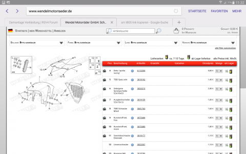

Am einfachsten schaust Du dir vorher die Explosionszeichnungen an..... Habe Dir den Link von Wendel angefügt, da kannst Du Baugruppe für Baugruppe ansehen...
http://www.wendelmotorraeder.de

Wenn du die beiden Imbusschrauben vorn re. u. li. M5, die drei Dübel unten und die beiden Keuzschlitzschrauben in der Windleitverkleidung unter dem Steuerkopf, die sind etwas eingelassen und schlecht zu sehen, und die beiden Schrauben der Ramairverkleidung abgeschraubt hast, geht die Nase ab. Mehr ist da nicht.
Ich denke mal du hast die in der Windleitverkleidung noch nicht gefunden.
Nr.11
