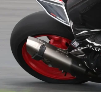

Hier geht es um die reine Straßenanwendung und da ist es auch aus meiner Sicht von der Optik abgesehen relativ egal, ob 200/55 oder 190/55.
Einen Unterschied habe ich da eigentlich nie wirklich gespürt.
OT:
Auf der Rennstrecke sieht das, insbesondere wenn man dann noch Slicks oder profilierte Rennreifen (Slickmischung) fährt, etwas anders aus (für Hypersportreifen mit Straßenzulassung gilt das nicht in demselben Maße). Da starte ich je nach Reifen (Karkasse) und Asphalttemperatur hinten mit 1,25-1,5 bar bei ca. 80°-90°C vorgewärmten Reifen. Am Ende sind es dann ca. zwischen 1,4-1,7 bar, weil der Druck/Temperatur unter Belastung insbesondere hinten noch mal ordentlich steigt. Schaut man sich mal Fotos in Schräglage etwas genauer an, dann sieht man deutlich, wie viel Latsch so ein 200´er Slick dann hat.
Vorne können wir (die meisten) Hobbyfahrer froh sein, wenn wir die 80°C annähernd halten, denn dafür muss man schon ordentlich in die Bremse langen. Schafft man es nicht den Druck annähernd zu halten, wird es je nach Reifentyp schnell träge und schwammig beim Einlenken :X3:
