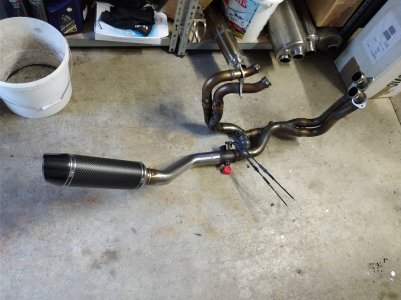

@All: Mal wieder ein kleiner Zwischenstand:
Ich hab mich mittlerweile für folgende Teile entschieden:
- RF Krümmer
- Arrow Verbindungsrohr für RR/RF
- SC Project Oval Slip-On
- BMC Race Filter (war schon drin, bleibt einfach drin...)
- ECU Bearbeitung von Italobike Performance nach einem sehr guten Telefonat und dadurch aufgebautes Vertrauen in deren Fähigkeiten

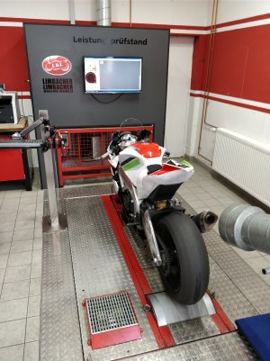

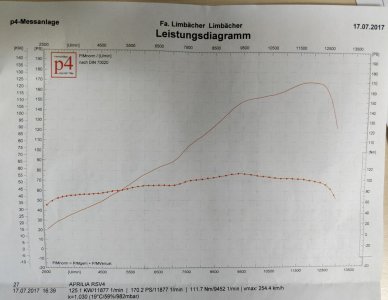

Als erstes war ich so wie sie ist beim Limbächer bei Stuttgart auf dem Prüfstand für eine Eingangsmessung im kompletten Serienzustand (bis auf den Luftfilter, aber der dürfte da keine Rolle spielen)
Ergebnis: 170 PS und 112 Nm an der Kupplung :(
Da ich das Ergebnis erst ein bisschen mau fand, hab ich den Kollegen am Prüfstand gebeten mir noch ein paar andere Messungen von RSV4s und als Vergleich und "Benchmark" ein paar S1000RRs zu zeigen.
Ich war dann wieder ein bisschen beruhigt, dass die anderen RSV4s alle in genau dem gleichen Bereich liegen und die BMWs auf dem Prüstand auch "nur" zwischen 190 - 195 PS liegen. Also unterm Strich ca. 20-25 PS unterhalb der BMW und somit genau in den Erwartungen, kann also weitergehen (y)
Dann hab ich mich an die Montage des Krümmers gemacht (was für eine Sch***e o_O ) und jetzt ists sie soweit das ich sie am Wochenende hoffentlich das erste Mal anschmeißen kann (leider im Moment keine wirkliche Zeit zu schrauben (n) ) und wenn der Krümmer und alles ordentlich dicht ist etc. kommt die ECU zu Italobike Performance und dann gehts nochmal auf den Prüfstand bevor es das nächste Mal auf die Renne geht :D
