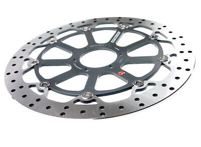

Ich musste heute feststellen, das meine Bremsscheiben an meiner Tuono anfangen zu rubbeln. Vor allem, wenn die Anlage heiß wird, wird es deutlich. Es bremst zwar noch allen recht ordentlich, aber als ich heute mal etwas heftiger in die Bremse langen musste, gab es neben recht lautem dumpfen quietschen ein niederfrequentes deutlich spürbares rubbeln.
Ich habe eine 18er Brembo Pumpe, Stahlflex sowie M50 Zangen mit recht neuer Bremsflüssigkeit (im Herbst bei der letzten Inspektion bekommen), hat noch gute Brembo Beläge.
Nun suche ich guten Ersatz. Bisher war ich mit den ProBrake Wave recht gut zufrieden, aber wenn ich sowieso neue haben muss, würde ich auch mal etwas anderes ausprobieren. Da sind mir u.a. die TRW (https://www.louis.de/artikel/trw-br...r_bike_id=2191&filter_article_number=10043536) ins Auge gefallen. Hat jemand mit denen schon mal Erfahrungen gemacht?
Oder sollte man lieber gleich zu guten Bremboscheiben greifen? Die sollten aber 5 mm dicke haben.

Vermutlich sind von deinen Pro Brake nur die Floater fest. Spüle die mit Bremsenreiniger kräftig durch und versuche sie dabei radial zu bewegen.
Sollte das keinen Erfolg bringen würde ich wie von Phil geschrieben auf 5mm Braking STX73 wechseln.

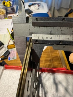

so, mir sind originale Bremsscheiben von einer Tuono V4 E5 für einen recht guten Preis (€ 230,00) angeboten worden, die waren keine 10000 km auf der Tuono und haben noch recht viel "Fleisch" drauf. Die Adapter (Distanzstücke) um auf 330er Scheiben umzurüsten gibt es ja für kleines Geld.
Taugen die Scheiben nach der Laufleistung noch und vor allem kann ich die mit den originalen Schrauben festmachen, oder sind diese zu kurz?

bei 330er Scheiben mit M4 oder M50 Sätteln werden M10x60mm benötigt
Mit einen Messschieber die Stärke der Bremsscheibe zu ermitteln ist nicht sehr aussagekräftig. Eine Bügelmessschraube ist da besser geeignet.
10tkm sind kein Problem. Ich habe bei den 330 mm Scheiben höhere Laufleistung draufgefahren, ohne, dass sie sich verformt haben, oder ich Probleme mit der Performance hatte.

Ich bin mir aber ehrlich gesagt noch nicht so ganz sicher, ob ich die kaufen soll. Auch wenn die noch einen wirklich guten Eindruck machen, so habe ich bei so etwas (wie oben von dir beschrieben) leichte Bauchschmerzen. Zumal ich jetzt auch Brembo Serie Ort Scheiben (neu) für 389,00 € den Satz bekommen kann.... Bin hin und her gerissen.
die verlinkten Braking kosten 330€ der Satz und würde ich den Brembo Oro definitiv vorziehen (Preis/Gewicht/Aussehen)
ein besseres Preis-Leistungsverhältnis gibt es aktuell nicht
