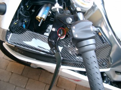

ich habe den Nocken abgeschliffen (siehe Kreis) dann passt der Hub und der Hebel geht nicht mehr am Gehäuse an.

@Zeppes:
Wo hast Du den Nocken abgeschliffen?
Habe ich einen Denkfehler, wenn Du den Nocken abschleifst, kommt der Hebel doch noch näher an den Lenker, oder?
