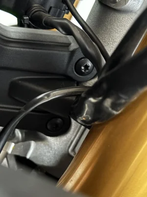

Ich Dussel habe den Kupplungsschalter meiner 21 er Tuono V4 1100, ergo E5, kaputtgespielt.
Neuteil liegt bereit, mir ist nur noch nicht ganz klar, wo der Stecker genau ist. Ich nehme an, dass ich hier:
Irgendwie ran muss. Ich bin kein Schraubergott (aber auch kein Vollidiot), ich wäre dankbar, wenn mir das kurz bestätigt werden könnte.

Bei meiner E5 musste mal die linke Schaltereinheit getauscht werden. Hat aber die Werkstatt gemacht, da Garantie, aber ich habe an den Schrauben gesehen, dass die Kanzel dafür vom Rahmen gelöst wurde.
Guten Morgen,
dazu muss die komplette Kanzel ab und der Kanzelhalter zerlegt werden.
Der Stecker dafür befindet sich im Innernen des Cocpit Trägers.
Viel Spaß
oder abschneiden und den neuen anlöten.
Gruß Markus
Nur um es hier zum Abschluss zu bringen. Operation ist erfolgreich verlaufen und der Blipper verrichtet 1a seinen Dienst.
