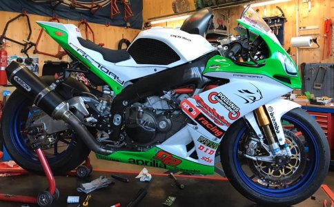

Servus
Hab ich erst letzte Woche montiert (als Ersatz für einen gekürzten Akra)
Bei mir aber in Verbindung mit Akra Evo1 Krümmer (Race Map) ohne Db Killer Standgeräusch 86db und bei 4000 war ich noch immer unter 100db.Also mit Db Killer könnte das richtig leise werden.
Sehr dumpf und angenehm. Bin noch keinen Meter gefahren, aber da wird sich nicht viel ändern, wurde ja nur der Endschalldämpfer getauscht.
Servus

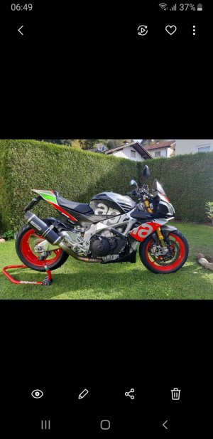

Habe den Arrow ohne Kat, ohne Klappe mit Racemap - mit DB-Eater überhaupt kein Problem - nicht viel lauter als Original.
Ohne natürlich schon sehr "kräftig" der Sound.
Fahre ohne DB-Eater aber nur in Sardinien.
Bin eigentlich nur in Südtirol unterwegs - dort noch nie ein Problem gehabt - DB-Eater ist drinnen, alles in Ordnung.
Gruß Tom
