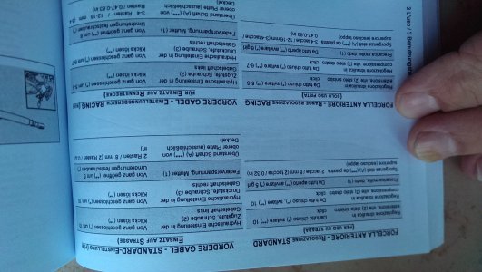

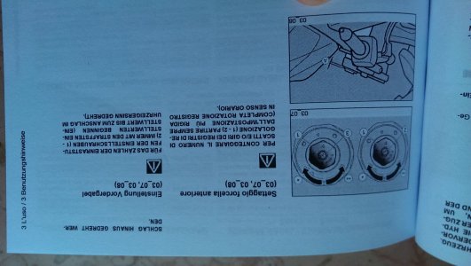

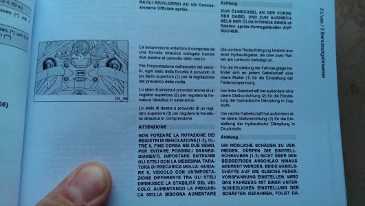

nabend....hab mal ne frage, also ich war gerade bei, das fahrwerk zu checken, bzw. wollte ich es auf standard einstellen.jetzt sind da keine drehventile an der gabel unten?o_O wo stell ich denn da bitte die druckstufe ein(n)
Schau mal genau im Handbuch nach.
Eine Seite ist die Druck.- und die andere Seite ist die Zugstufe.
LG
aber in meinem handbuch steht davon nix? da steht das an der schraube 2 in skizze unten wo normal die druckstufe ist. aber nix , das man beides oben einstellt! seltsam
Ich glaube du hast das falsche Handbuch. In meiner Betriebsanleitung steht das so entsprechend drin.
Flux einpaar Fotos gemacht.

Mist, jetzt habe ich vergessen die Bilder zu drehen. Ich hoffe du kommst damit klar.
Wenn nicht, dann sag bescheid und ich mache bessere Fotos.
