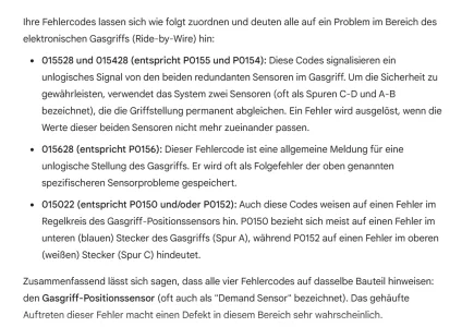

Diese Fehlercodes sind wohl real exsistierende Fehlercodes. Wenn ich Gemini nach diesen suchen lasse, bekomme ich eine konkrete Antwort. Es scheint sich um ein Problem am Demandsensor zu handeln. Der wurde von ca. 8000km ausgetauscht.
Dabei fällt mir gerade auf: Wenn ich das Ergebnis von Gemini anschaue, dann "fehlt" lediglich der Buchstabe vor der Zahl. Die nächsten 4 Ziffern sind dann der standardisierte Fehlercode, der üblicherweise ausgegeben wird. Vermutlich sind dann die letzten 2 Zahlen dann noch eine weitere Eingrenzung, die wohl nur Aprilia lesen kann.
