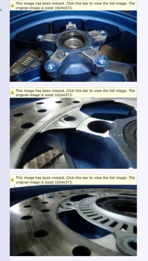

Ffelge von1000 rr Hinten auf v4 tuono aprc past nicht.Was kann ich tun.?
Ja haben schon viele gemacht die haben bisien abgedreht so das der aprc Ring drauf sitzt. Hab das aus den italienischen Forum viele haben das gemacht.
Moin Comander...
Ich habe vorübergehend die "Billiglösung" praktiziert ...
Den Sensorgeber ausgebaut und mit einer 1 - 1,5mm Unterlegscheibe unterbaut.
Das Problem ist ja, das der Geber am Ring schleift...
Der Abstand zwischen Ring und Sensor soll bis zu 3mm sein, wenn ich richtig informiert bin...
Fazit : Nach dem Umbau mit Unterlegscheibe hats bei mir auch problemlos gefunzt...
Habe aber in der Zwischenzeit die Felge auch abdrehen lassen...
( Ist die elegantere Lösung )...
