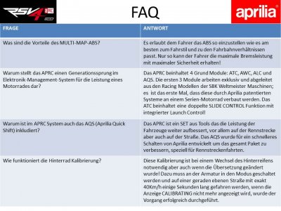

Die Bilder zum Thema Kalibrierung sollte man aber nicht zwingend erst nehmen. Zumindest fehlt da der 2. Gang sowie das 30s ausschalten für die Speicherung.
Kalibriert hab ich erst, beim Reifenwechsel ... Daran liegst nicht ...
