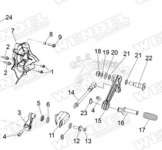

Hey Frank,
das Schaltgestänge hat zwei Verbindungstellen. Einmal am QS Sensor und einmal am Gelenkauge (siehe auch Foto) zum Ausleger des Schalthebels. Wenn du die ganze Fußraste abnimmst wäre es evtl. einfacher am Gelenkauge zu trennen und da wieder die neue Anlage anzusetzen. Es ist eigentlich ziemlich einfach und du kannst nicht sooo viel verkehrt machen. Vielleicht hilft dir auch das Foto ein wenig weiter.

Hi Rene,
danke schon mal. Kann man das Gelenkauge direkt vom Ausleger trennen oder muss ich das Schaltgestänge aus dem Schaltauge drehen? Benötige ich irgendwo Loctide? Wenn ja welches und mit welchen Drehmomenten werden die Schrauben der Rastenanlage wieder festgezogen?
Frank
Das Schaltgestänge ist mit einem Linksgewinde im Gelenkauge und Kontermutter. Das kannst du nochmal separat trennen.
Drehmoment für die Fußrasten am Rahmen sind 25Nm
Loctite bekommt die Schraube Nr 13 und die im Gelenkauge.
Du bist übrigens Premium-Mitglied und kannst dir im Ressourcen Bereich die Drehmomente runterladen. Da steht auch die Info bzgl. Loctite drin.
