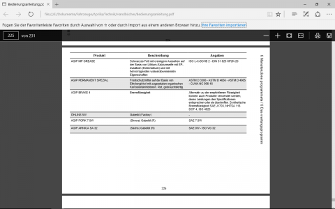

SAE 7,5W kommt in die Showa.
Der @mmv4 wollte aber die Ölsorte für die Sachs wissen.
Zumindest deine Maßangabe stimmt, ungefähr.
Ölstand: 110 +/- 2 mm (vom Hülsenrand, ohne Feder und mit Vorspannrohr).
DAMIT DER ÖLSTAND RICHTIG GEMESSEN WERDEN KANN, MUSS DIE HÜLSE PERFEKT SENKRECHT STEHEN. Technische Angaben Gabelöl 427 +/- 5 cm³ (für jeden Schaft)
