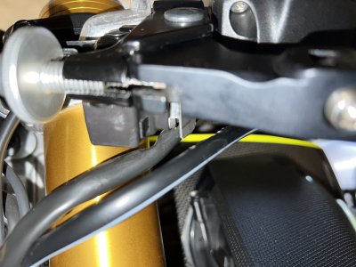

Nachrüsthebel verbaut?
Da gibt's schon mal Probleme mit nicht sauber trennenden Kupplungen.
Ja, aber schon vor langer Zeit. Da hatte ich noch keine Probleme. Diese sind tatsächlich jetzt erst aufgetreten.
Hab den original Versteller von Silber in Schwarz getauscht, Gewindelänge identisch.
Vllt müsste man die Kupplung komplett mal neu Einstellen? Oben so wie unten.
Ob du oben drehst oder unten ist das gleiche. Du verlängerst oder verkürzst ja durch die Versteller nur die Länge der äusseren Hülle.
Der Weg des Ausrückhebels am Kupplungsdeckel muss gross genug sein.
Mach doch mal die Serienhebel ran zum testen.
Werd ich mal machen und dann fahren wenn das Wetter besser ist.
Gibt es denn Zubehörhebel die keine Probleme machen?
Du hast eine andere Fußrastenanlage und einen anderen Kupplungshebel verbaut. Somit hast du, wenn vorher alles okay war 2 potentielle Fehlerquellen.
Bezüglich Zusammenhang mit dem Tempomat kann es auch am Kupplungsschalter liegen, der defekt ist, oder durch die Zubehörhebel nicht mehr sauber angesteuert wird.
Schalthebel und oder Gestänge können von der Position/Anlenkung her schlecht eingestellt sein, oder sind nicht spielfrei.
Überlege, was du zuletzt verändert hast, bevor der Fehler auftrat. Zu 99% ist das Problem an der Stelle zu finden, wo man zuletzt dran war...

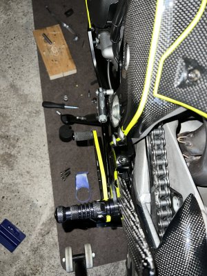

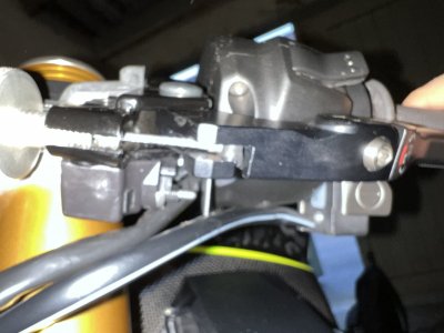

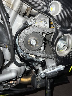

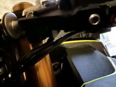

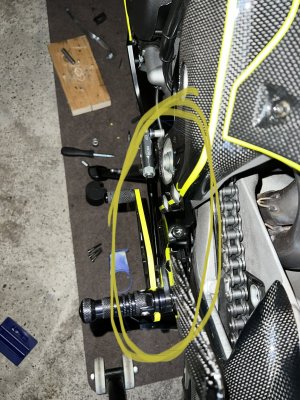

mach mal bitte ein Foto von dem Schaltgestänge von der Seite.
Ist da alles im rechten Winkel? ist der Kupplungsschalter in Ordnung? Vibriert der Hebel noch zusätzlich?
