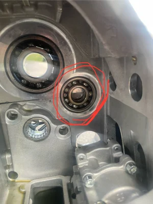

Mein Getriebe hat’s zerschossen, nun möchte ich in dem Zug gleich das Lager der Eingangswelle wechseln, da dieses auch nicht mehr ganz rund läuft.
Zur Frage:
Ist das Lager einfach eingepresst oder von hinten noch irgendwie gesichert ?
Hab das Gehäuse warmgemacht und es mitm Innenabzieher versucht, das bewegt sich kein Zehntel.
Gibt’s da vll n Trick ?
Danke für die Hilfe.
Gruß Lars

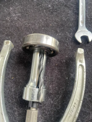

Servus,
Lager ist draußen, danke für die Hilfe
Gruß Lars
