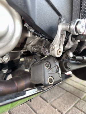

Seit heute aus dem nichts lies sich meine Aprilia kaum noch schalten, 1&2 ohne Probleme alles darüber ging erst nach mehreren versuchen egal ob mit Kupplung oder Quickshifter, beim runterschalten genau das gleiche.
Außerdem drückt es mir auch seit heute extrem fett aus der Dichtung raus.
Ist das irgendein Mitnehmer in der Schaltklaue weggebrochen oder was könnte da die Ursache sein?
Bevor mann zu viel furchtet, Schau auf das bild, nimm die kupplungsdeckel runter, und pruf die Aufnahme bolzen für die Schaltgestänge, aud das bild Position 49 , wenn der sich gelöst hat, ( haben wir in der Werkstatt zweimal gehabt ) wandert der Schaltstange nach rechts, und die klauen greifen nicht mehr vollständig auf der Schaltstern am ende Schaltwalze .
