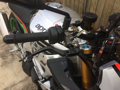

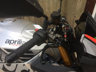

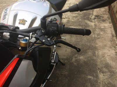

habe diese Woche meine Bremse an der Tuono Factory optimiert. Habe eine Gilles Galespeed VRC 17x17 mit neuen Lucas SRT Bremsbelägen montiert. Was für ein Unterschied. Die Dosierbarkeit ist besser als Original, TOP. Die Bremswirkung ist besser als Original, TOP, was auch den Bremsbelägen von TRW geschuldet ist. Jetzt kann man auch Bremse dazu sagen. Original Konfiguration war für mich ein bißchen enttäuschend sowohl im Trockenen wie auch besonders im Nassen. Optik auch besser als Original, TOP. Für die linke Lenkerhälfte gab es noch einen Pazzo Hebel. Qualitativ absolute Referenz.

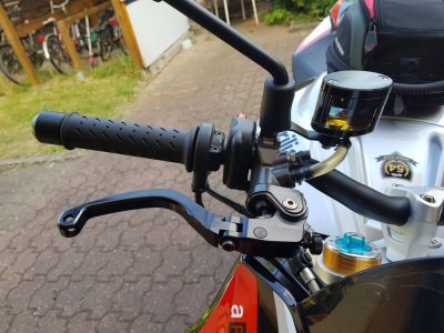

Da nach Bilder gefragt wurde setze ich mal 3 Bilder ein.
Auf den zweiten Bild sieht man am Bremslichtschalter einen grünen Klebestreifen, den habe ich als Übergangslösung gemacht.
Die Jungs haben sich Beschwert da die Bremsleuchte alleine vom Beschleunigen schon an ging, deshalb würde ich aus heutiger Sicht zur Hohlschraube mit Bremslichtschalter tendieren.
Die Jungs haben sich Beschwert da die Bremsleuchte alleine vom Beschleunigen schon an ging, deshalb würde ich aus heutiger Sicht zur Hohlschraube mit Bremslichtschalter tendieren.....
