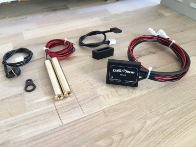

Kurzer Hand informierte ich mich über viele mögliche Ausführungen und kam dabei auf die Firma Cool Ride.
Begeistert vom unsichtbaren Verbau im Lenker, kleinem Taster und einer 5 stufigen LED-Anzeige hatte ich meinen Favorit auserwählt.
Innerhalb weniger Tage kam das kleine Päckchen. Wow, die Teile sind schon vom äußeren Eindruck sehr hochwertig und erstklassig verarbeitet.

Der Verbau ist ein wenig umfangreich aber auch für einen Laien wie ich es bin machbar.

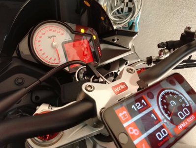

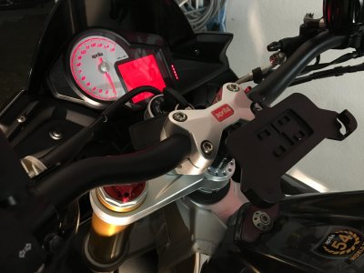

Die Patronen habe ich wie mrmike so im Lenker verkabelt, das nur noch zwei Leitungen in der linken Armatur durch ein 4 mm Loch austreten. Danach Frontverkleidung demontiert und in den originalen Kabelbaum zwei Strippen eingezogen. Die sind im Armaturengehäuse mit den aus dem Lenker kommenden Leitungen über Kabelschuhe verbunden.
Der Platz in der Armatur ist gerade für zwei Steckverbindungen ausreichend.
Anschließend den Halter der Frontverkleidung auseinandergebaut. Da findet sich in der rechten Hälfte ein Hohlraum in den das Steuergerät reinpasst.
Die Stromzufuhr ist auf der rechten Seite unten am Halter herausausgeführt, da hab ich auch den
USB Stecker rausstehen lassen.
Das ist natürlich Geschmacksache aber ich brauche keinen USB Anschluß. Das evtl. später mal
eine USB-Möglichkeit besteht kommt man da super ran.

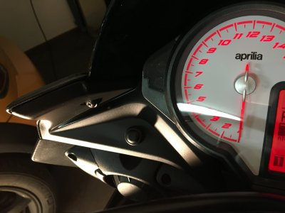

An der originalen USB-Stelle habe ich meinen Taster verbaut weil ich nichts am Lenker möchte. Natürlich so, dass dieser über den Stecker trennbar ist.
Übrigens liefert Cool Ride das System mit wasserdichten Steckern.
Die Stromzufuhr hab ich incl. dem Signalkabel vom Steuergerät in einem Bougierschlauch zur Batterie geführt.
Über den mitgelieferten Stromdieb ist das Signalkabel an einem der Sicherungskabel angeschlossen.
Macht Sinn, weil nur bei eigeschalteter Zündung die Griffheizung aktiviert werden kann.

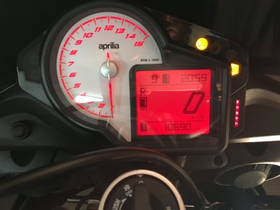

Die 5 stufige LED Anzeige sollte wie bei mrmike an der Armatur seitlich positinier werden.
Leider hat auf der gummierten Anzeige kein Doppelklebeband festen Halt gefunden.

Zuhause hab ich mir dann eine Schablone gebastelt und diese auf CAD übernommen.
Die Datei hab ich dann Cool Ride gesendet.
Der Mark Schildmann war auch begeistert und hat die Form mit seinem 3D Flüssigharz Drucker umgesetzt. Das Gerät ist der Wahnsinn. Eine Genauigkeit von einem 100 stel mm ohne Nachbearbeitung der Oberfläche.
Die Aufnahme der LED Anzeige ist für mein Empfinden super gelungen und fügt sich optisch sehr gut
zum Dashboard.
Wie immer ist halt dies Geschmacksache.

...mit dem Adapter für die LED Anzeige ist das schon sehr genial geworden...wie oder wo hat du den Schalter verbaut...hab ich den auf den Bildern übersehen? - den auch so schön integriert wäre top!
---hab ihn gefunden...da wo die USB Dose auch hin kommt! (y)
Normalerweise haben die meisten den Taster neben der linken Armatur.
Ist auch wegen der kleinen Bauweise nicht auffällig.
Den Taster kannst überall befestigen. Dafür gibt es kleine Aluhalter.
In der Verkleidung, anstelle der globigen USB Buchse ist für mein Empfinden schöner.
