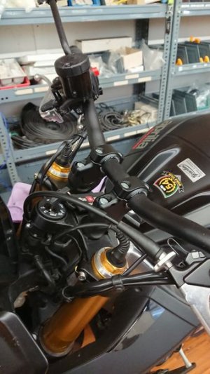

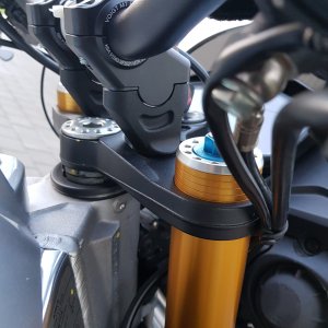

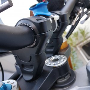

Beim 2ten Bild das Kabel was da an der Schraube liegt ist ziemlich grenzwertig... Und hast du die Kabel mal mit vollem Einschlag getestet?

Hab alles getestet, funktioniert einwandfrei.

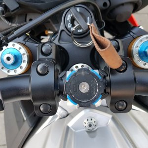

Anbei noch ein Bild von meinem Umbau.
