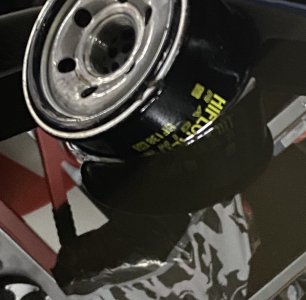

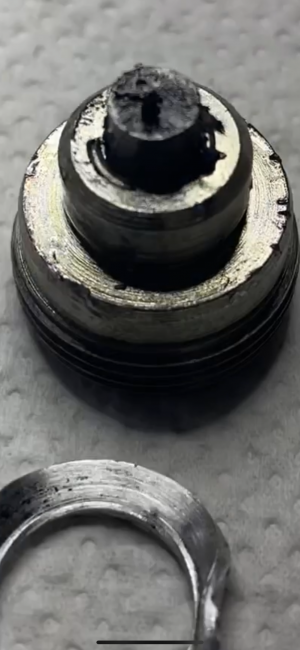

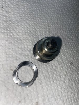

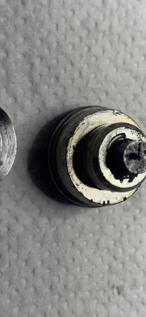

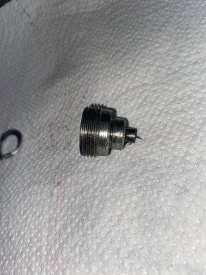

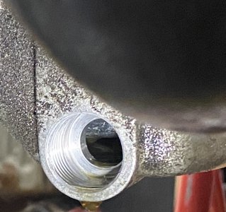

Heute bei einem Kollegen an der RSV4 am schrauben (2010er) dabei folgendes:
-Hilflo Ölfilter (Schäden noch nicht bekannt, bisher unauffällig)
-falscher Dichtring (Ablassschraube)
Dichtring hatte sich so auf Ablassschraube gearbeitet das diese nur durch leichte Schläge mit spitzen Schraubendreher gelöst werden konnte.
-Tröpchenbildung Ablasschraube dadurch der ganze Unterboden versaut da Öl + Fahrtwind das ganze schön nach hinten verteilen.

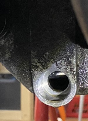

Gewinde in der Ölwanne augenscheinlich ok, werde Sie aber komplett abnehmen auch um sicherzustellen das keine Späne drin sind etc., dann genauer überprüfen ansonsten ersetzen.
Ablassschraube ebenfalls erneuern Da Macken an den dichtflächen.
wenn der Rest ab ist mache ich neue Bilder inkl. Filterung des Restöls in der Wanne.
und das alles nur um ein paar Euro zu sparen....
ich hoffe das diese Bilder manchen davor bewahren der überlegt diese Sets aus eBay etc. zu verbauen.

Gewinde schaut völlig ok aus. Das Abschrauben würde ich mir sparen.
was ist denn genau das Problem mit den falschen Dichtringen?

bei einen DIN Dichtring ist der Aussen durchmesser etwas großer als original Aprilia , dem entsprechend wird der Gewinde in der Ölwanne beschädigt
okay, aber das bemerkt man doch beim montieren? Sollten ja Mechaniker sein und nicht Hufschmiede :LOL:
Wie du am obigen Beispiel siehst, scheinbar nicht.
Normalerweise sollte man sich aber schon etwas wundern, wenn die Ablassschraube sich nichtleichtgängig einschrauben lässt.
Auch wenn viele das anders sehen, aber ich verwendete Dichtscheiben (sofern gerade keine zur Hand) auch gerne Mal wieder und hatte bisher damit noch nie Probleme.
