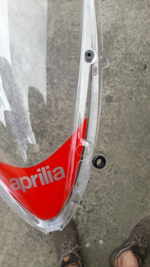

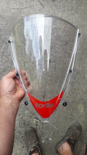

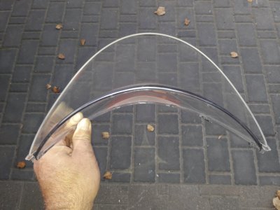

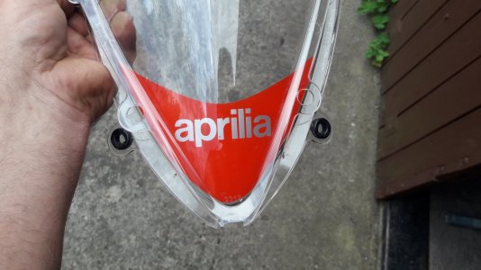

Hier mal der Unterschied
Bis '15 obere
Ab '15 untere

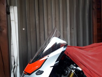

So, Scheibe ist ja montiert, passt eigendlich Perfekt.
Beide oberen Löcher sind aber ein klein wenig zu groß, funktioniert aber trotzdem.

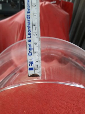

Hier der Höhenunterschied.
Dachte das es mehr ist.
Weil ja extrahohe Scheibe in der Beschreibung stand.

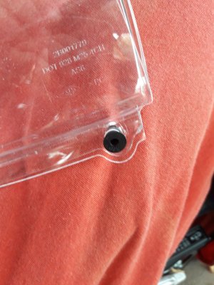

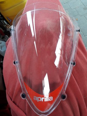

Beide oberen Löcher 0,5mm kleiner und dann ist es ok denke ich.
Das Problem ist, das die neuen Gumminietmuttern(oder so) sehr locker drin sitzen und bei der Montage leicht raus fallen.
Untere Löcher passen bei mir.
