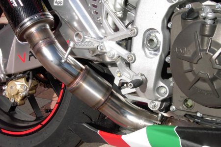

Kat hat sich im Akra-Verbindungsrohr gelöst! Was tun?
Normalerweise schaun die Rohre so aus und da kann sich kein Kat lösen und mit durchstoßen wirst Du dich auch schwer tun.
Scheppert und kleppert es?
Kannst Du mal ein Bild posten?

Akra hat normalerweise Top-Qualität und wenn Du noch während der Garantiezeit bist würde ich das Teil vom Händler tauschen lassen.
Also rausfallen tut er auf keinen Fall, hat aber nach oben und unten ca 1cm Luft. Klappern tut er nur im ausgebauten zustand wenn ich in schüttel.
Man sieht auch wenn man mit der lampe reinleuchtet wo er ursprünglich befestigt war.
Was spricht gegen Umtausch?
Ist die beste Jahreszeit dafür und im Notfall fährst Du mit Ersatzrohr.
Hab des teil vor einem Jahr bereits gebraucht gekauft. Aber mal sehen, beim fahren ist es mir ja auch nicht aufgefallen....
